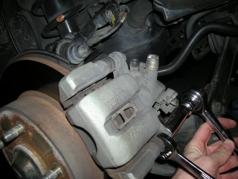

1. Fahrzeug auf geeigneten Wagenhebern sichern und Hinterräder entfernen.

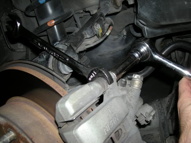

2. Obere und untere Bremssattelschrauben, 12 mm, entfernen. Verwenden Sie einen 17-mm-Gabelschlüssel, um zu verhindern, dass sich die Mutter bewegt.

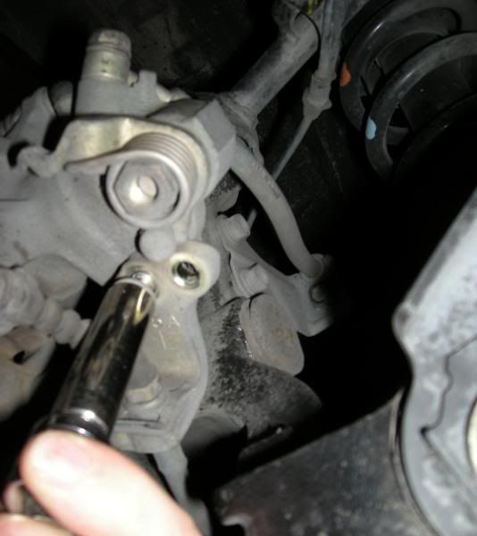

2a. E-Bremsseil aushängen und Halterung entfernen. Zwei 12-mm-Schrauben.

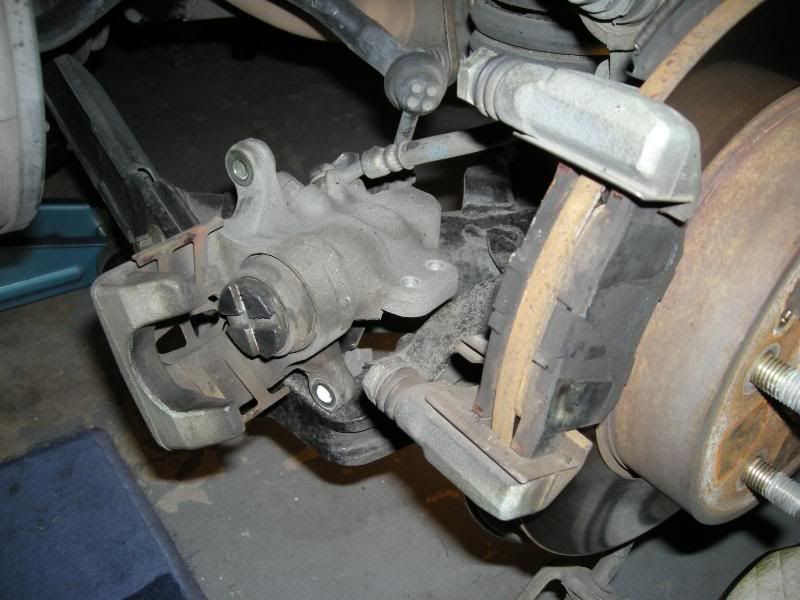

3. Bremssattel entfernen und beiseite legen.

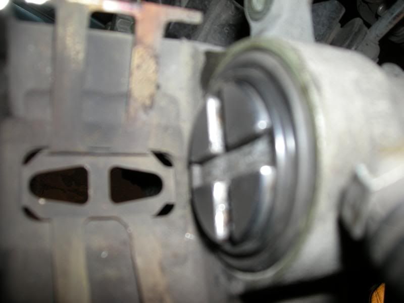

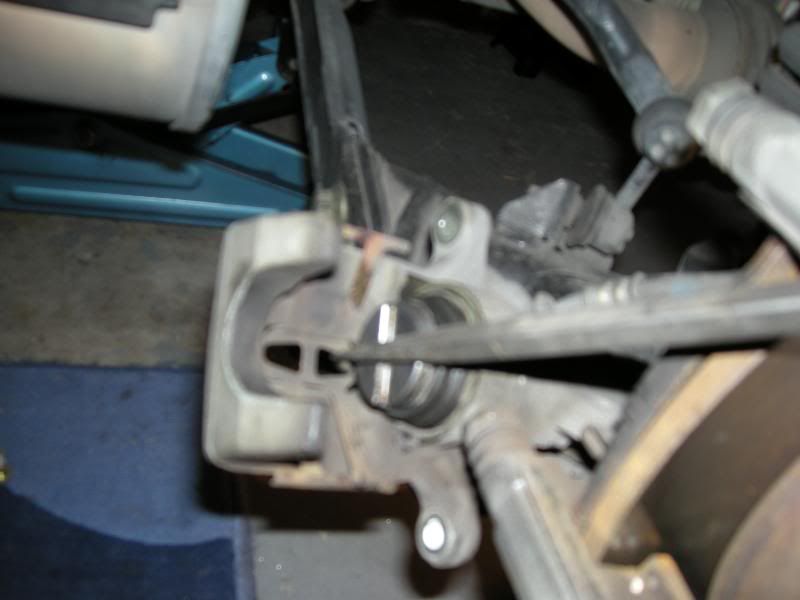

4. Drehen Sie den Kolben mit einem Schraubendreher mit flacher Spitze oder einem ähnlichen Werkzeug im UHRZEIGERSINN, bis er sich in den Bremssattel zurückzieht. Achten Sie darauf, die Manschette während dieses Vorgangs nicht zu beschädigen.
Kolben vollständig zurückgezogen. Dies gibt Ihnen genügend Freiraum für die neuen, dickeren Beläge.
5. Bremssattelfett auf die Rückseite der Beläge auftragen und die Metallplatte einsetzen. Tragen Sie auch Fett auf die Rückseite der Platte auf.

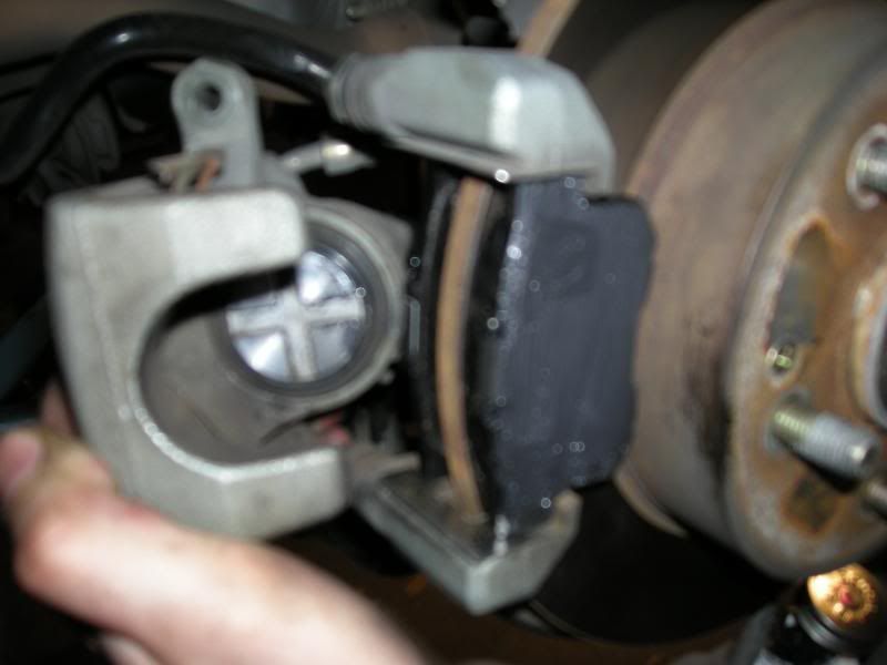

6. Legen Sie die Beläge in den Bremssattel. Der Belag mit Verschleißanzeige kommt auf die Rückseite. Bremssattel einbauen.
7. 12-mm-Schrauben zur Befestigung des Bremssattels einsetzen, ebenfalls mit einem 17-mm-Gabelschlüssel. E-Brems-Halterung mit zwei 12-mm-Schrauben einsetzen. E-Bremsseil aufschieben. Räder einbauen.
Ich habe Schritt 1a noch einmal hinzugefügt. Ich finde es einfacher, den Bremssattel zu entfernen, wenn das E-Bremskabel nicht angeschlossen ist. 2 12-mm-Schrauben, 30 Sekunden Zeit. Wenn Sie sich entscheiden, das Kabel und die Halterung nicht zu entfernen, ist das in Ordnung. Ich bin kein Experte, das ist meine Art. Ich hoffe, das hilft...

Das Konzept ist das gleiche wie beim Wechseln der Vorderreifen.
Um den Kolben vorne herunterzudrücken, können Sie eine große Zange verwenden.

Das Ausrichten der Kolbennut ist einfacher, als es scheint. Achten Sie einfach darauf, dass die Nut senkrecht zur Mitte der Metallhalterung oben am Bremssattel steht.

Oh, und vergessen Sie nicht, die Lasche an den neuen Innenpads an der Nut im Bremssattelkolben auszurichten. Andernfalls sitzt diese Lasche nicht, und Ihr(e) Belag(e) sitzen nicht richtig.
Ist mir mal passiert.
Sie haben es nicht erwähnt - vielleicht fehlte Ihren neuen Belägen diese Lasche, obwohl sie angeblich benötigt wird, damit sich der hintere Kolben richtig einstellt.
Ich weiß, das ist alt, aber ist diese Nut nicht eher für die OEM-Honda-Beläge gedacht, die einen Stift hinten herausragen haben, Aftermarket-Beläge haben das nicht, im Grunde genommen, solange es ein + und kein x ist, sind Sie gut.
